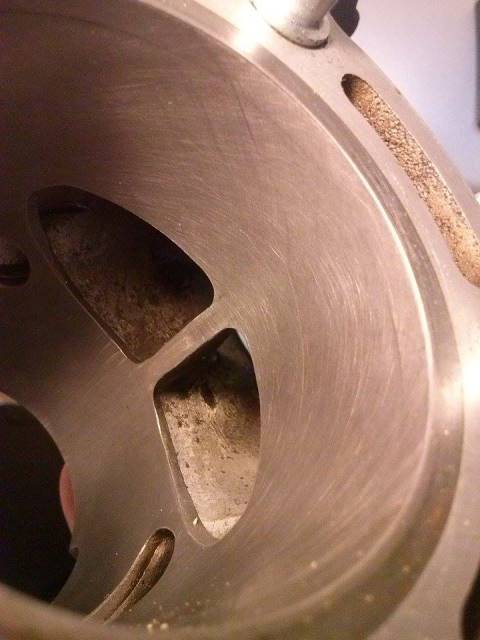

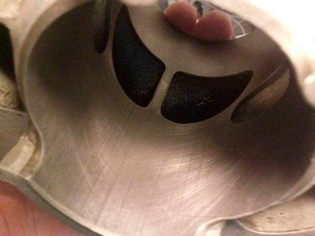

Et oui deux réalésage et deux fois la même marque sur mes pistons... Et oui Maxx j'ai bien compris le problème, car on enlève de la matière, et la barrette doit être vérifié ainsi que les valves!
Voici des photos prise à l'instant (je peux pas faire mieux), on voit qu'il est nickel:

On voit bien là aussi...
ouai, sur tes photos de ton cylindre on voit bien que la barrette n'est plus en retrait.
étonant que ça n'ai pas été usiner après réalésage.
même sur mon 125 RM de 1979 (ma 1ere et d'ocas) lors du serrage, le gars avait réusiner la barrette lors du passsage en 2ème cote et pas de nicasil à l'époque
car précision même sur un nicasil la barrette doit être en retrait wink.gif c'est fait avant de traiter le cylindre.

si elle n'est pas en retrait, c'est une erreur de sa part... mais aussi un peu de la tienne car quand tu récupères un cylindre d'usinage ou traitement, il faut quand meme regarder le boulot qui a été fait et la finition intérieur (transfert,valve, barette, état des plan de joint) mais je t'accorde que beaucoup ne le savent pas (d'où la négligence facile des pro)
au MXTD il avait déja négligé de te mettre ta chemise au meme niveau que ton plan de joint de culasse il me semble (d'où la perte importante de compression).

pour la chemise Gaetan elle etait a fleur lors du premier realesage (j avais posté des photos sur le post ou l ont voyait les etapes du realesage avec meme l etape du retrait de la barrette c est quand kick a voulu monter sa culasse vhm ( la premiere ) et en remontant qu un goujon au demontage c etait desseré (bilan fuite d eau chauffe et serrage )
et LA au demontage la chemise etait descendu (mal emmanchée par le gars qui l avais fait a l ancien proprio ?) du coup le cylindre est reparti pour un realesage ou deglacage je sais plus donc la barrette a du etre faite (la il faut que tu fasse mesurer par ton poto la barrette pour voir si elle est bien en retrait (de memoire c est 3 centiemes ) mais a mon avis si ca pas ete fait (surprenant de la par de David mais possible car l erreur est humaine ) je pense que tu aurais serré bien avant
apres Maxx a raison pour les trous sur le piston sa aide vraiment au niveau de la barrette
Kiksystem
Par contre la barrette ça fait deux fois que j'ai cette marque. Je vais contrôler et et je vous tient au courant, mais à mon avis vu la marque ça a pas été fait RRR.
Ça pourrait être quoi sinon? Le piston n'a fait que 3H et je rappelle que j'ai un meilleur refroidissement qu'avant, donc moins de dilatation. Donc quand tu me dis que j'aurai serré avant ça m'étonne un peu et puis j'ai rouler que 3h hein laugh.gif
Donc oui l'erreur est humaine mais ça m'a couté un piston et surement une nouvelle opération sur mon cylindre... IMSTP5.gif

Bon après avoir mesuré le cylindre, la barrette n'a pas été retouché car j'ai le même diamètre sur tout le long de la barrette! Donc cylindre pas ovalisé, le problème est détecté, c'est la barrette...
Donc j'ai envie de changer de cylindre, c'est un cout certes mais là au moins je serai un peu plus serein...
