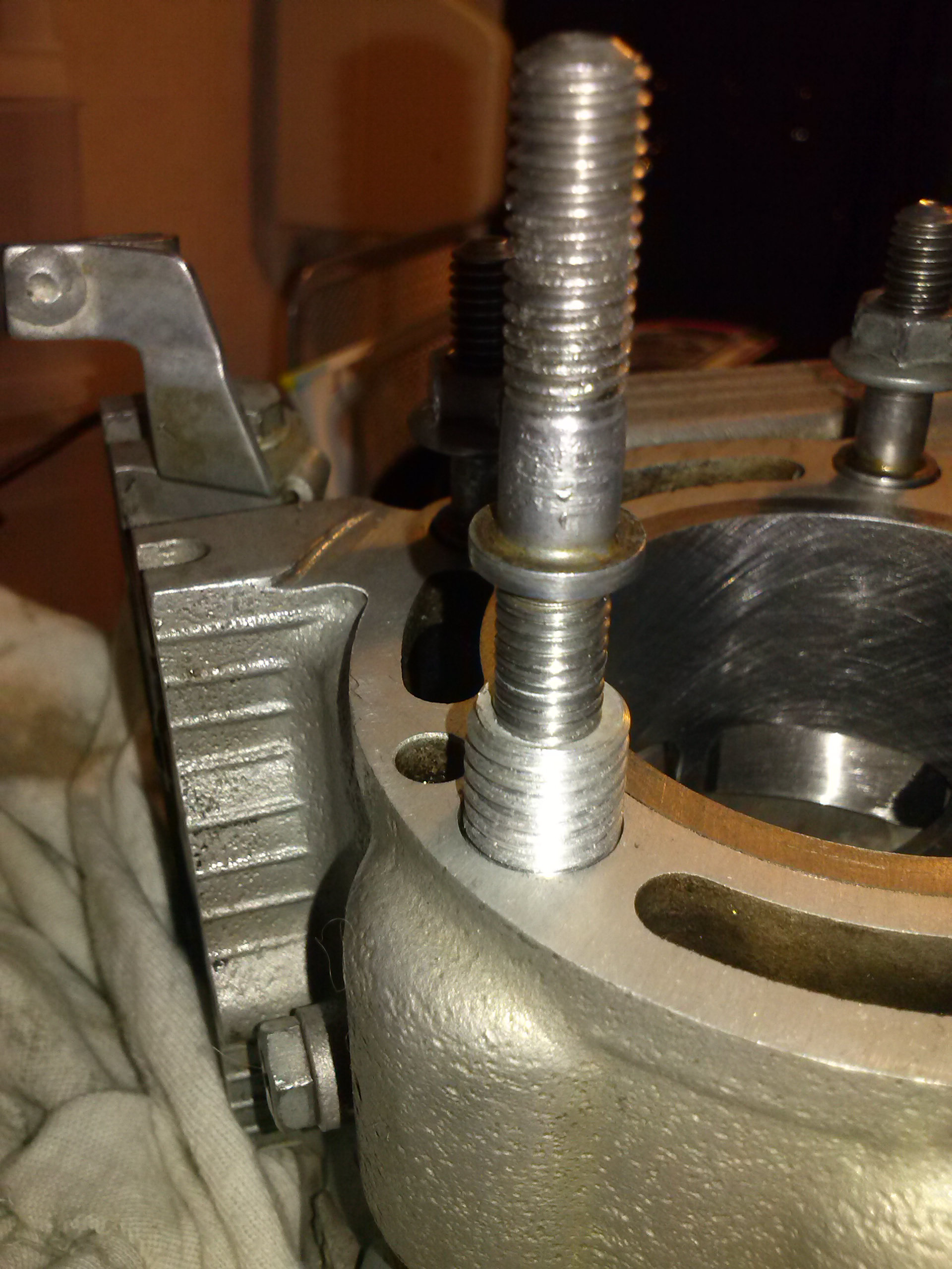

Et voilà, les galère continu... Décidément les Honda de 2004 en ce moment ça fait un carton...
J'ai retiré le goujon qui semblait tordu... Et bien grosse surprise...
J'avais déjà un Hélicoil, et il a était monté à la bourrin... Taraudage pas droit, perçage ok, mais taraudé à la main et de travers, du coup le goujon devais être légèrement en biais. AU serrage, desserage, serrage ça à tiré sur les filets, et là les filets on rendu l'âme.
Résultat, j'ai trou lisse diamètre 10... Mes goujons sont du M8 iso, donc hélicoil c'est foutu...
Après de longues minutes de réflexions, plusieurs sauvetage s'offre à moi:
-Percer plus profond en 6,8 puis tarauder: environ 10mm de prise. Ensuite adieu goujon + écrou, je mets une vis pour tenir ma culasse. Méthode un peu dégueulasse mais réalisable...
-Je bouche grâce à un bon soudeur. Je reperce dedans ensuite et tarude, mon goujon tiendrait, mais sur combien de mm? Boucher oui, mais de combien de profondeur est ce possible? Il faudra resurfacer derrière, donc je laisse tomber, trop compliqué, trop de boulot derrière...
-Je perce à 10,5 à la perceuse à colonne pour être bien perpendiculaire. Je taraude en M12x0,5, au bras à taraudé sur un marbre, toujours pour être bien droit. Avec un arbre en STUB, je fait un filière M12 vissée à fond, et collé. Le trou est bouché. Sur cette filière, je n'aurai qu'à percer et tarauder un trou M8, au tour manuel, donc bien droit, bien perpendiculaire. Le meilleur boulot, et vraiment fiable c'est cette méthode à mon avis.
J'attaque les hostilité dès demain après midi... Je crois les doigts... Le moral est au plus bas avec toutes ces merdes!!! sad.gif

pas de bol!! soudure, impossible à boucher assez profond..
et pourquoi ne pas repercer et remettre un helicoil du diamètre que tu as la.. et tu te fais faire un goujon sur mesure...

Je sais pas si sur ton cylindre c'est comme sur celui de la 250 mais le filetage des deux goujons coté échappement sont plus court que les autres.
Bien ce méfier lors du remontage ;)

Oui Sansder j'y ai pensé! Mais le problème c'est que le fond et pas beau du tout, et je pense que le fôret, même à la perceuse à colonne, va dévier, et si je dois faire un goujon, c'est un de 30mm de pieds, pour 10mm de filetage, c'est trop juste, et si il est pas droit, en haut ça va être pire!! Là la meilleure solutions, pour avoir un truc droit, costaud, et clean c'est de remplir avec un arbre fileté et percé....
La soudure ça peut être pas mal, mais oui, très compliqué de ne serait ce qu'avoir 15mm de matière d'apport...

Bon j'ai tout "usiné", tout est ok, perpendicularités, alignement grâce au tour manuel, la perceuse à colonne et bras à taraudé.
Donc du coup, j'ai pas fais mon insert avec du STUB, mais avec de l'Alu. Le STUB est un acier, costaud certes, mais ça aurait créer un point de chauffe je pense, donc les joints torique et tout ce qui est autour après réflexion ça pouvait peut être faire des dégâts! D'autant que l'insert sera bloqué et collé, donc les filet M12 sur mon cylindre en alu aurait pu s'abimer prématurément, les goujons eux sont serré au couple donc pas de contraintes trop importantes. Donc alu avec alu je ne risque rien je pense! smile.gif
Donc voilà le perçage taraudage:
L'insert en Alu réalisé au tour (Longueur 20mm, filetage extérieur M12, intérieur M8 ) :
Et le "prémontage":
Là il me manque juste une petite entaille pour dévisser avec un tournevis l'insert si jamais je me suis planté sur la longueur, mais normalement, aucun risque j'ai fait en sorte que mon goujon soit noyé d'1mm sous le plant de joint. Ensuite loctite rouge, serré à bloc avec une vis et un contre écrou et roule ma poule..
(Inch Allah laugh.gif )

Kiksystem
J'ai changé tout les goujons du coup, autant partir avec du neuf, et du propre car les filets étaient bien usés!!
Pose, collage et blocage de l'insert:
Et le montage de haut moteur, avec changement des vis de carter, j'ai monté de l'inox et CHC. Plus facile au montage démontage et pas de rouille wink.gif
