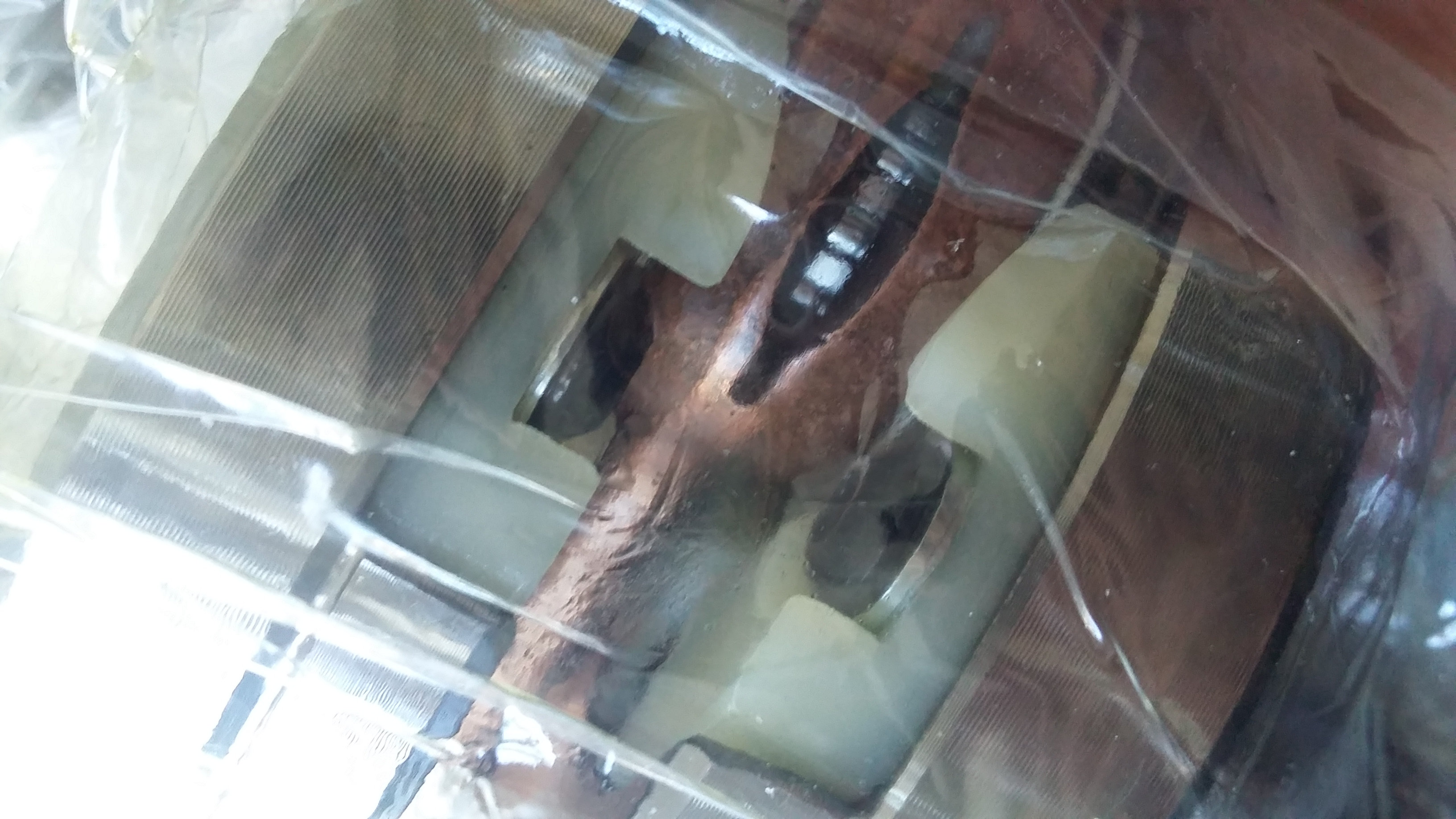

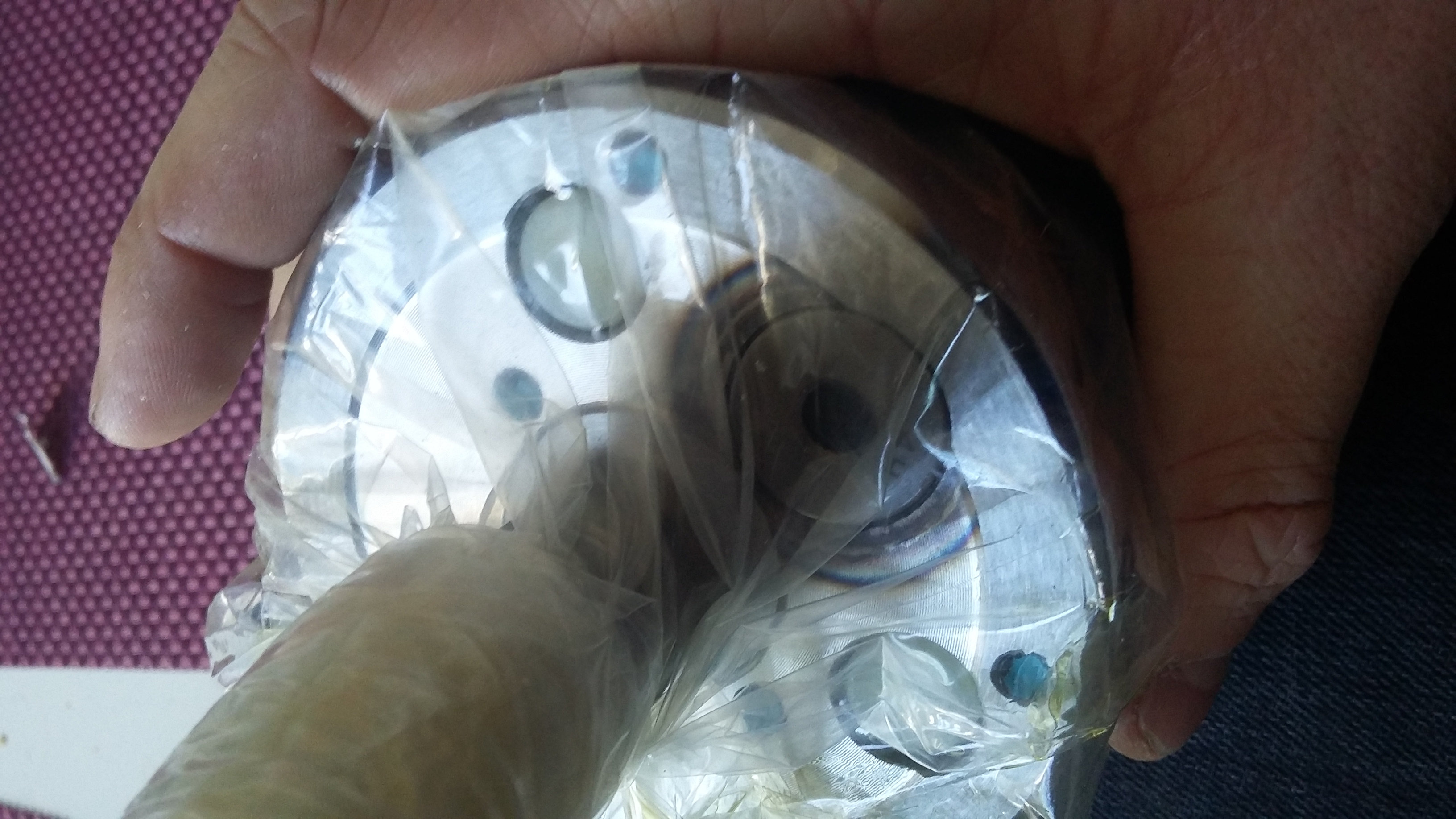

Voilà! Je peux enfin remonter le moulin! J'ai reçu le matos! Donc.vilebrequin Hot rods, avec des joue en plastique, pas de tôle que du taillé dans la masse! De plus je pense qu'il y a eu un équilibrage dynamique avec piston d'origine, j'ai des inserts de collé à différents endroit. L'alignement à été fait, j'ai contrôlé j'ai 0,01 donc parfait! Maintenant il y a plus qu'à. Je remonte demain, je publie une vidéo de l'outillage que j'ai fait pour le vilebrequin wink.gif
Kiksystem
Les photos:

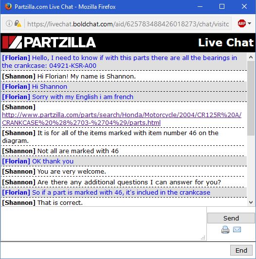

D'après vous, un carter neuf, on a tout les roulements avec? (vilo, boîte et pompe à eau?)
Citation (Kiksystem @ 4 Apr 16 à 15:09 ) *
Aucune idée... Si ça se trouve elle étai là quand je l'ai acheté, je rapelle que l carter je l'ai eu d'occasion...
Non
Kiksystem
J'ai vu celui sur Ebay, le neuf! Et c'est ça qui me turlupine, si il y a pas les roulements ça me fait chier...
Bein écoute depuis le temps que je cherche, j'ai jamais vu un carter avec les roulements unsure.gif
Kiksystem
Tu as vu des photos de carters neuf? Et il y avait pas de roulements? Car sur BikesParts tu as marqué crankcase comp. Ce "Comp" ne veut pas dire complet? par hasard? laugh.gif
Citation (Kiksystem @ 4 Apr 16 à 15:35 ) *
Je t'avoue que toutes les recherches que j'ai faite c'est sur baybay et j'ai jamais vu.
Mais bon pourquoi pas.
Pourquoi tes roulements ils ont que 40 heures non ?
Si tu démontes proprement y a pas de raison.
Ils sont pas tres serré les rlmt de boîte.
Kiksystem
Ahah j'ai ma réponse!! Toute les pièces avec l'indice 46 sont compris dans la pièces 46 wink.gif
Donc on regarde l'image il y a déjà le roulement de vilebrequin et ceux de la boîte! smile.gif
http://www.partzilla.com/parts/search/Hond...4%29/parts.html
