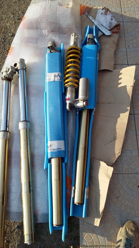

Plus d'amortisseur?
Plus de fourche?

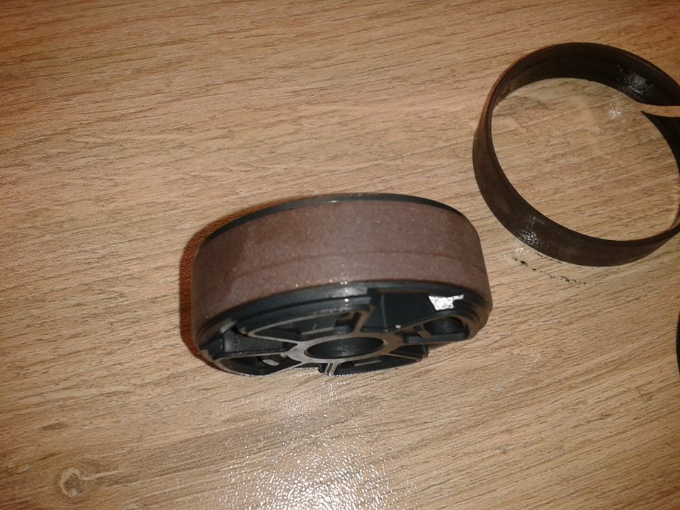

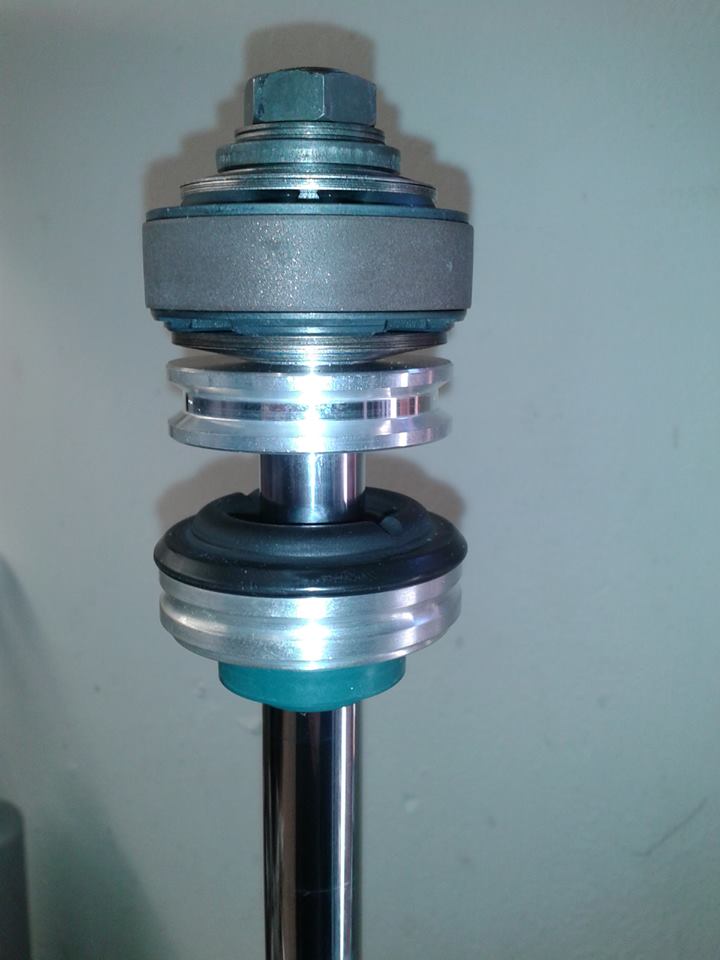

Je cite:
Démontage:
Fourche:
-spy cp et bagues mortes
-plus d'huile dans la fourche (enfin très peu) et de l'huile transformée en graisse grise dans les cartouches
-les ressorts de fourches ne sont pas issus de la même moto et ils sont différents entres eux. (marques différentes)
-les cartouches ne sont pas abimées, ce qui est rare
Amortisseur:
-segment de piston mort
-membrane très très limite
-bumper bien cuit
-le piston est ok le corps d'amortisseur n'est pas usé (donc pris à temps pour l'usure du segment qui plus tard aurait attaquer le corps)
Bref Maxx avait bien tout vu, pas de mauvaise surprise!
Les photos:
Membrane:
Segment:

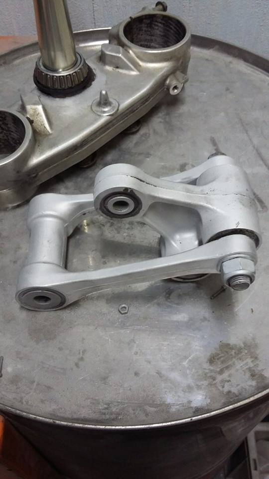

Avant:
Après:
Kiksystem

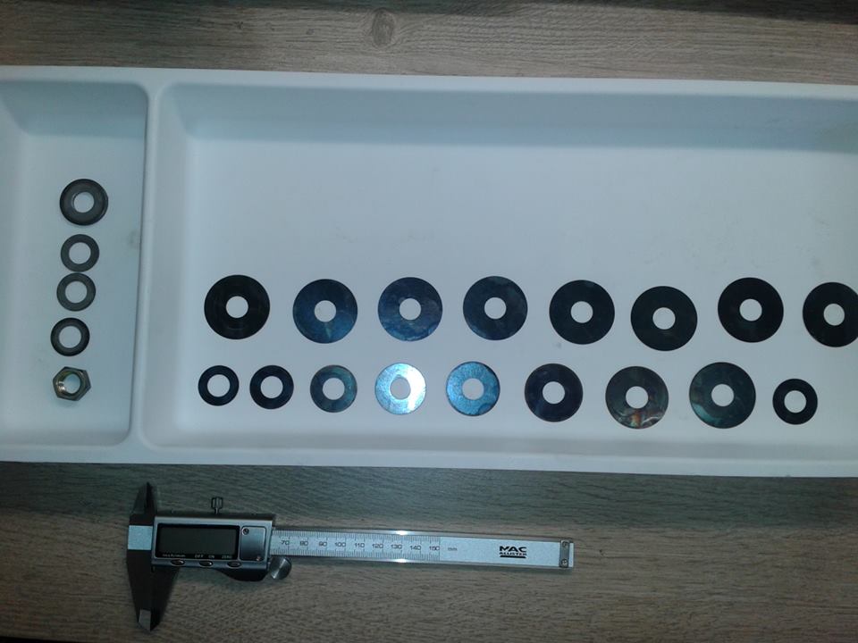

cintiq
Je crois qu'il manque une rondelle....
Coutosuiss
Citation (cintiq @ 4 Jun 15 à 10:18 ) *
J'ai galéré pour trouver des ressorts à mon poids pour mon RM du coup j'ai acheté une fourche de RM 2008 d'occase. Ca y ressemble pas mal il me semble. Par contre la partie coulissante qui appuie sur le ressort vient frapper sur la buttée cerclée en rouge et l'a pas mal abimée. Est ce normal ? Je ne veux pas que la matière qui reste foute le camp sur une reception...
Cliquez pour voir le fichier-joint
En effet cette partie coulissante est constituée d'une partie cylindrique metallique très fine qui abime la butée...ca ressemble à un bricolage maison, je vous ferai des photos... la fourche est estampillée BUD pour info... dry.gif
N'y a t ' il pas une pieces intermédiaire entre les 2 ?
non ce n'est absolument pas normal, le spring collar ne vient pas butter sur le blader de la cartouche, car il y a un clips sur le cylindre pour maintenir les springs collar à leur place (c'est à dire à environ mi course du cylindre) je te joint une autre photo de la fourche à Kickounet.

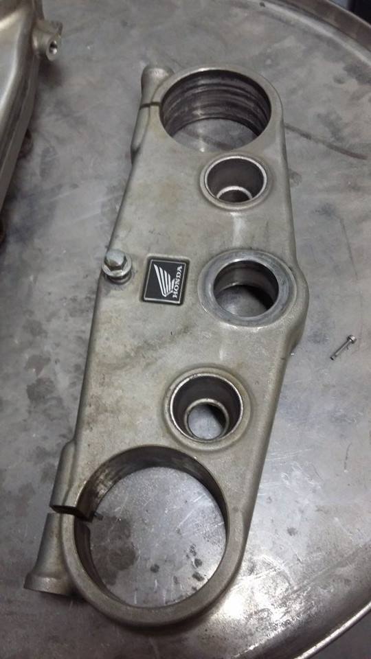

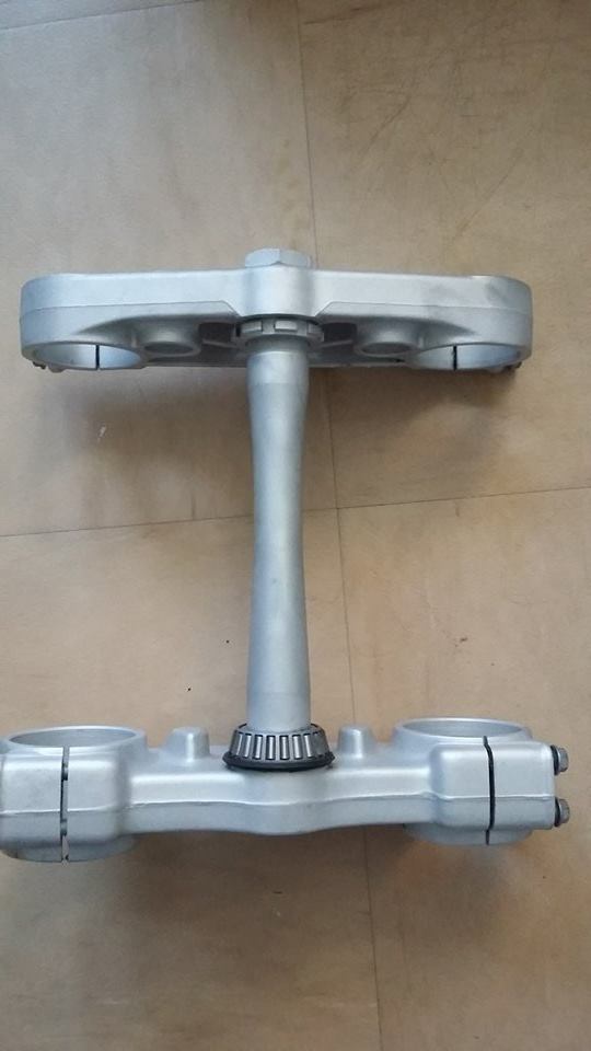

Donc aujourd'hui je pensais avoir fini pour l'avant, bah pas du tout sad.gif

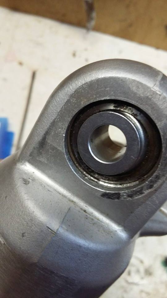

J'ai bien monté mes bagues dans le cadre pour accueillir les roulement à rouleau conique, mais quand j'ai placé le roulement dans le té, impossible de descendre plus bas... J'avais pourtant mis au four le roulement et le té au congélo... Du coup je suis bloqué!!! Comment vous vous y prenez vous? smile.gif
Du coup je laisse tombé et je m'attaque à la rotule de l'amortisseur... Bah alors là, impossible de la sortir car j'ai un clips qui empêche celui ci de sortir... Je ne sais pas du tout comment le sortir, donc idem, avez vous une solutions?? Je suis bloqué de chez bloqué là... sad.gif
Stifler
Salut Flo,
Pour le roulement de Té, j'avais appliqué la méthode que je t'ai indiquée de l'autre côté wink.gif.
Pour les roulements de biellettes/amorto/bras oscillant, il faut en effet retirer le circlip (à l'aide d'un petit cutter pour le sortir de sa gorge, et d'un tournevis plat pour l'extraire).
Ensuite, perso je dépose/repose les roulements à l'aide d'un étau et d'un jeu de douille:
- Pour sortir le roulement, tu prends une douille du bon diamètre, de façon à ce que celle-ci appui sur la cage ext. du roulement. Du côté opposé, tu prends une autre douille, d'un diamètre un peu plus grand qui s'applique sur la pièce qui contient le roulement (la biellette ou le pied d'amorto selon le roulmt).
- Tu places l'ensemble dans un étau assez grand, puis tu serres gentiment l'étau, les mâchoires poussant sur les douilles (la petite douille va faire sortir le roulement, lequel tombera dans la grande douille).
- Pour la repose, même principe sauf que tu utilises seulement la petite douille pour appuyer sur la cage ext. du roulement. Lors du serrage de l'étau, veille bien à ce que le roulement ne se mette pas travers.

Pour le té c'est ok! J'ai fait une douille et j'ai poussé à la presse smile.gif
Par contre le clip impossible de l'enlever... Merci Honda... Ils auraient mieux fait de mettre à circlip fin bon...
Je vais retenter ce soir...
Pour la pose et dépose des douilles je fais de la même façon ou avec des vis-écrou wink.gif
Kiksystem
J'ai pu finir l'avant,l'amortisseur, la roue avant et les biellettes!
Demain je demonte le bras oscillant, changement des roulement, installation des biellettes neuves, et remplacement des roulements de roue arrière! Et ensuite....

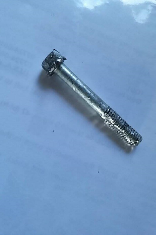

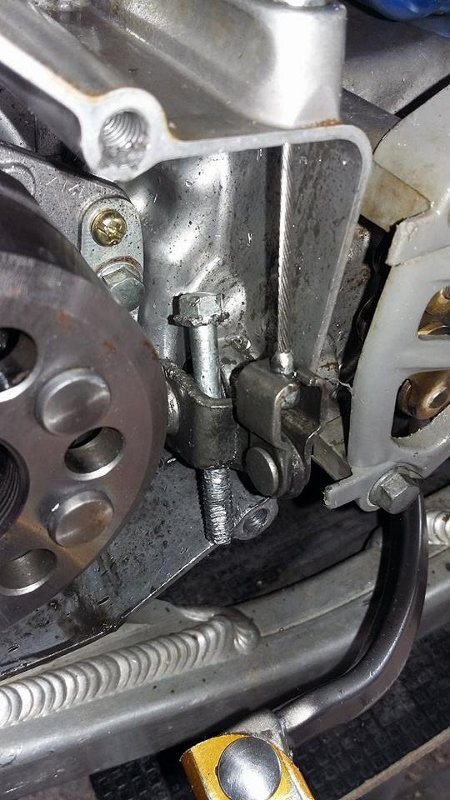

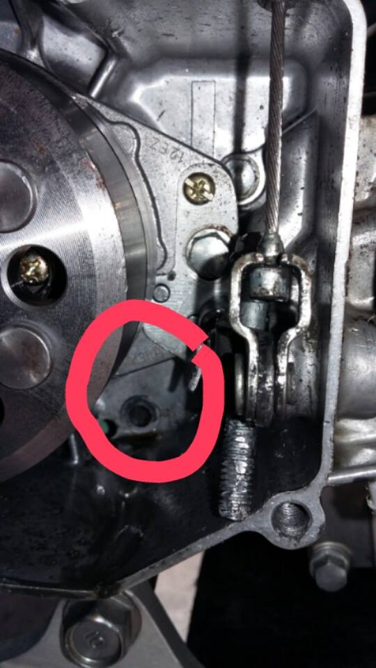

Bon sinon j'ai trouvé la panne pour l'embrayage, et pour une fois j'ai quand même sacrément de pot!! Bon j'ai quand même la poisse mais voilà la cause... J'ai ouvert pour commencer le carter d'allumage et voilà ce que je trouve à l'ouverture:
Donc comme vous le voyez, un vis du carter s'est dévissé, et elle est venu se loger ici, dans le levier! Et heureusement pour moi!!! Donc elle bloquait le levier, et il ne redescendait pas, donc position débrayé.
Ça aurait pu me fusiller l’allumage et bonjour les dégâts... Vu l'état de la vis, ça va, j'ai fais deux virage comme ça car j'avais entendu un gling dans le saut à 6'38" dans ma vidéo.
tu a du pot sur ce coup la toujour vérifier les serrage quitte à mettre un coup de marker sa te servira de leçon
Kiksystem
Citation (old mx @ 19 Jun 15 à 06:01 ) *
C'est exactement ce que j'ai fait! Mais pourtant tout était serré au couple, visiblement j'ai du oublier celle la...
Pour une fois que j'ai du bol!
ced64k
Prends un tube pour faire levier en serrant et n'oublie pas le loctite rouge (faut mettre la moitié du bidon +-), tu verras ça ne bougera plus !
(ok je sors laugh.gif )

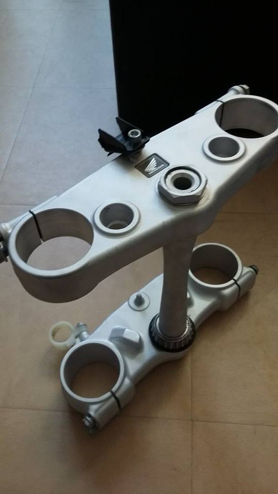

Bon c'est moyen pour le moment car je n'ai visiblement pas assez serré ma colonne de direction, à revoir pour le prochain roulage! Beaucoup de guidonnage à grande vitesse sur les petits trous rapide. Sinon, sur les saut à plat c'est vraiment rassurant, ça amorti, ça remonte bien, on se prend rien dans les bras! Sur les accélération c'est au top, la fourche est progressive, elle est souple et se durci quand arrive les trous à répétition. Finalement on a l'impression que l'on est dans une trace et que l'on peut passer où on veut! J'ai testé, j'ai pris des traces que personne prenaient, car trop défoncé, bah ça passe, et à la même vitesse que la trace d'à côté plutôt propre! tongue.gif

Sur les virages, c'est bon c'est souple, enfin! Les sorties d'appui je me fait pas éjecter sur le côté opposé de la piste, je garde la trajectoire, c'est bien progressif!
Pour la fourche:
Donc pour résumer:
Une moto sur un rail, des sauts avec un contrôle total, des virages bien souple et contrôlé, des sortie de virage canon dans le défoncé, un bouffe pneu laugh.gif , et le plus important: une confiance en soit amplifiée!! Et ça c'est le plus important! On a plus peur, on ose plus, on peut dépasser là où avant on aller pas, et surtout, on ne perds pas de vitesse! Au contraire ça avale tout! Alors c'est la meilleure façon de progresser smile.gif
J'essaie de publier la vidéo et de choper une séquence pas trop mal mais c'était pas brillant ce weekend laugh.gif
Super ca !!
J'aimerai faire préparer mes fourche/amorto également mais je ne sais pas ou, il paraîtrait quil y a bcp de gens qui disent savoir faire mais en réalité ... Je suis du côté de nancy/Metz pour infos...
Kick tu les as envoyées ? Tu as fais quelle type de prepa?
Déjà le comportement de ma 2015 comparé à la 2009 que j'avais (préparée par l'ancien proprio...) n'a rien a voir, je me sens bcp mieux sur la nouvelle Brelle ! Les sauts/sorties de virage etc .... Mais est ce qu'une prepa améliorera encore plus ?
Merci d'avance.
Kiksystem
http://maxxracing.fr/index.html
Pour la préparation c'est écrit plus haut:
-Fourche de 450 CRF 2007: remplacement des ressorts + modification des settings interne, kit SPI et cache poussière SKF, bague friction SKF
-Amortisseur: remplacement des ressorts + settings interne, montage boitier SKF, Bumper neuf, membrane azote neuve, segment piston neuf, joint torique de piston neuf
A savoir que Maxx m'a équipé des Mud Scrapers de chez SKF! Bah au nettoyage c'est génial! Rien n'est passé entre le Mud Scrapper et les caches poussières, alors pour user les joints SPI il faut y aller dans le sable et ne jamais les nettoyer! tongue.gif

Citation (Kiksystem @ 4 Jun 15 à 05:57 ) *
Avant:
Après:
hello,
kick, comment arrives-tu à récuperer aussi bien tes Té de fourche et PDS ? on a l'impression que c'est sablé limite... beau résultat.
