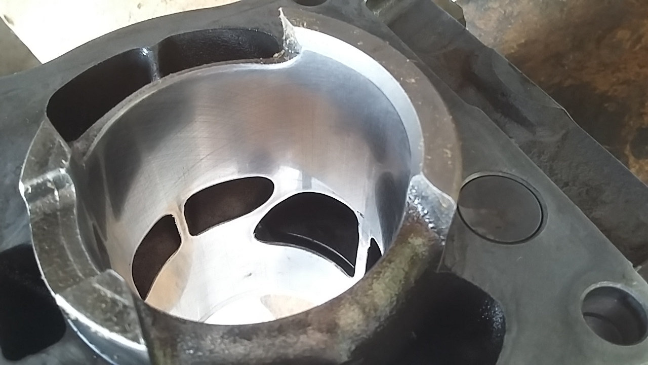

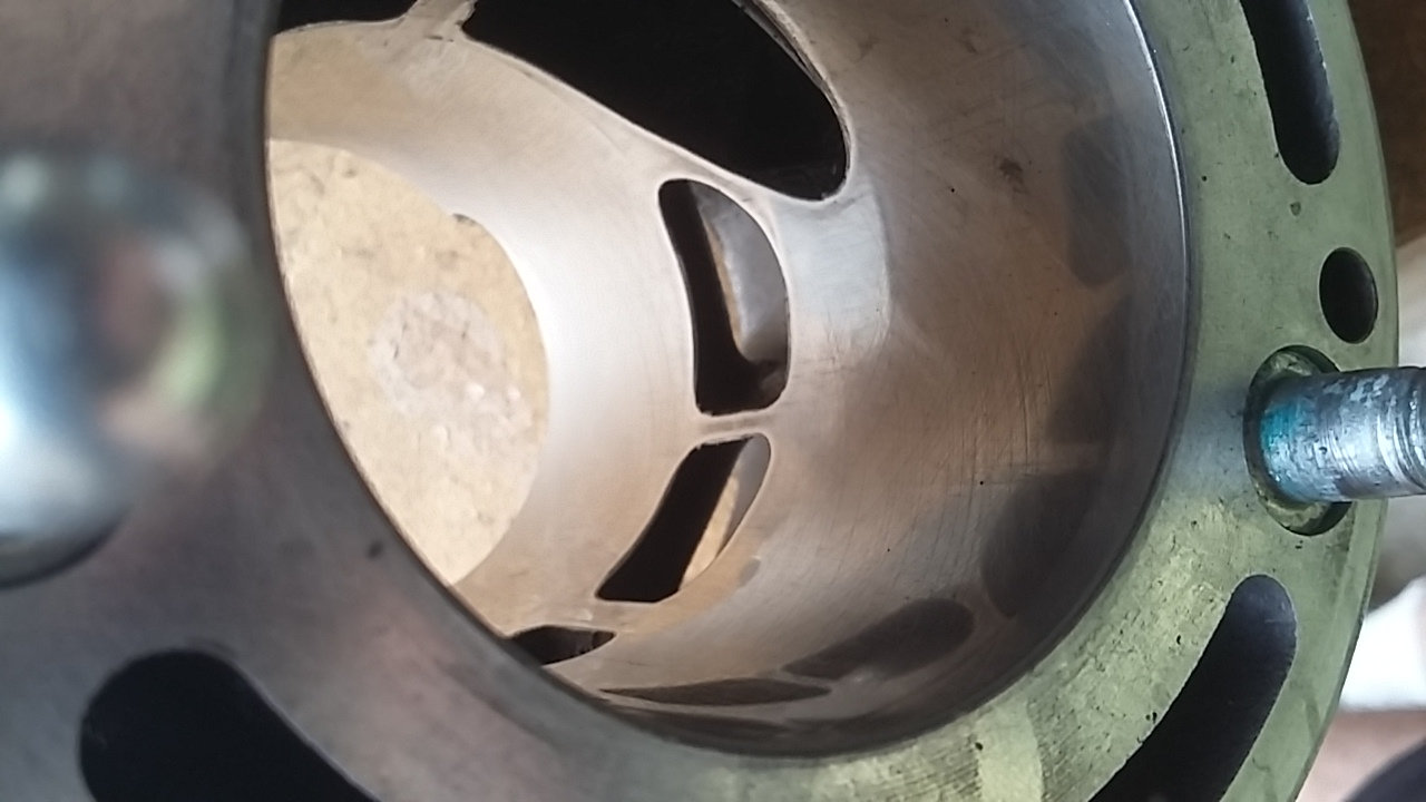

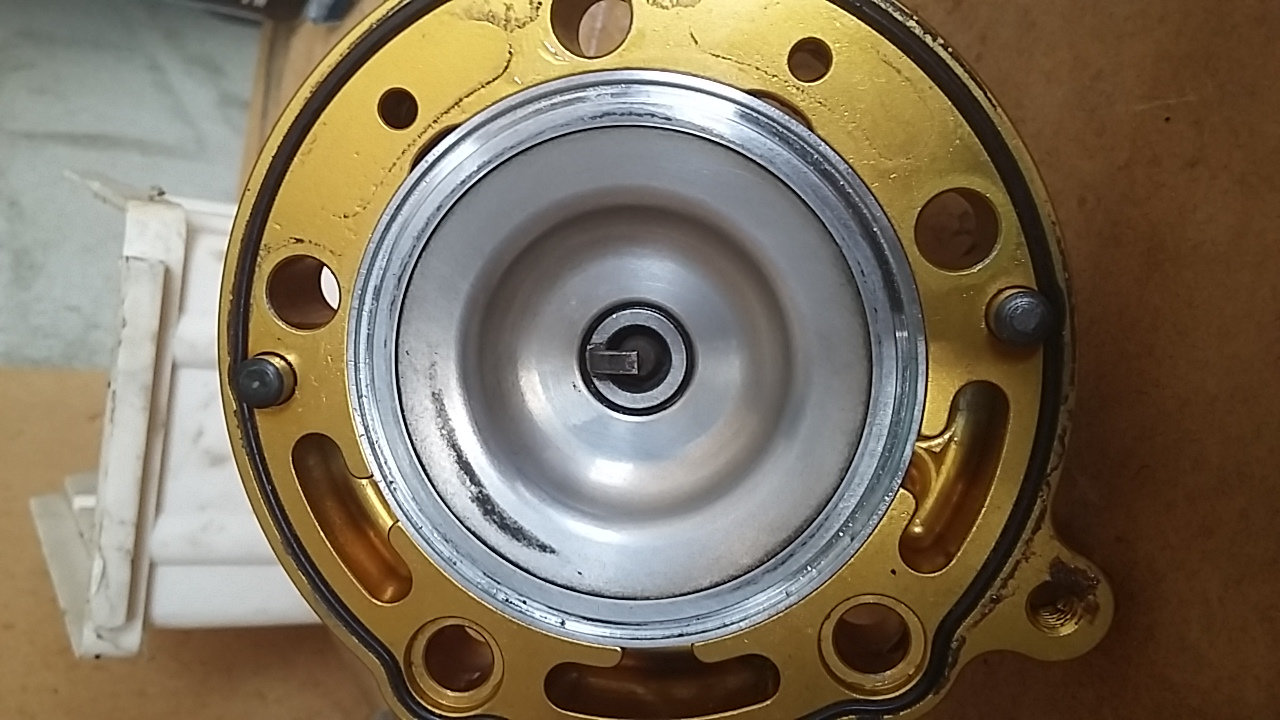

Bon premier démontage du haut moteur et le résultat parle de lui même...
Kiksystem
Stifler
Pour un petit retour d'expérience : combien d'heures et quel huile de syntèse ? smile.gif
Kiksystem
Alors le haut moteur à 16h! Regarde carbu fais en hiver et en été. L'huile utilisée c'est la Belray SI7 avec un additif au sans plomb. Le piston c'est un wiseco, je change le segment juste au cas où, j'ai perdu un peu en compression je trouve.
Le Wiseco et la belray je vous les conseil... Et pour vous dire, mes valves sont encore polie... Aucun encrassement sauf pendant le rodage il faut supposer smile.gif
Le vilebrequin à 25h dans la vu, c'est un wiseco et je n'ai aucun jeu! Jai bien contrôler tout ça aucun problème pour les plus septique du vilebrequin Wiseco wink.gif

C'est vrai que les vilo Wiseco sont un peu contreversés, on en entend du bon et du moins bon. Alors que leurs pistons, j'ai toujours monté ceux-là et RAS smile.gif
Sur ton piston, on ne voit plus les micro-strilles horizontales sur le jupe. C'est peut-être la photo qui fait ça huh.gif

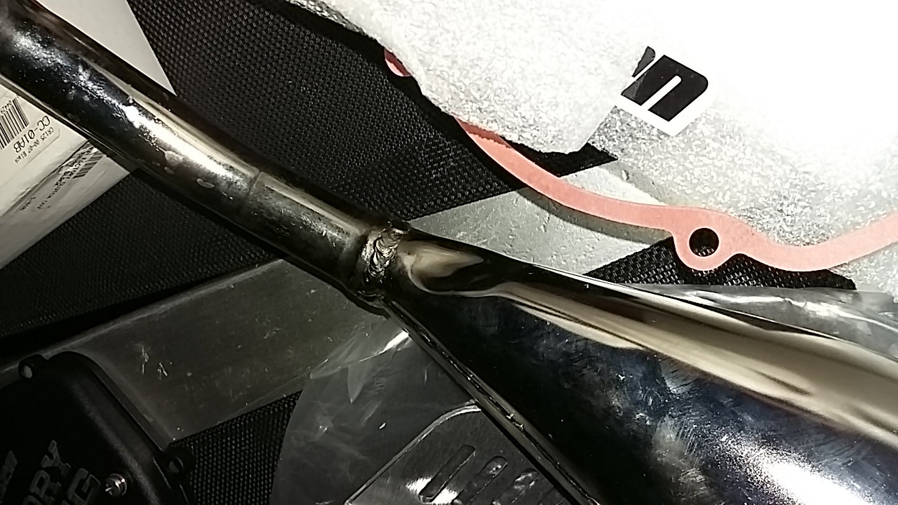

Mais le pot, j'ai un problème (ou pas) c'est normal ces pocs sur le FMF??
Et je trouve le prix un peu élevé en passant par les US, il vaut combien me pot en France ?
