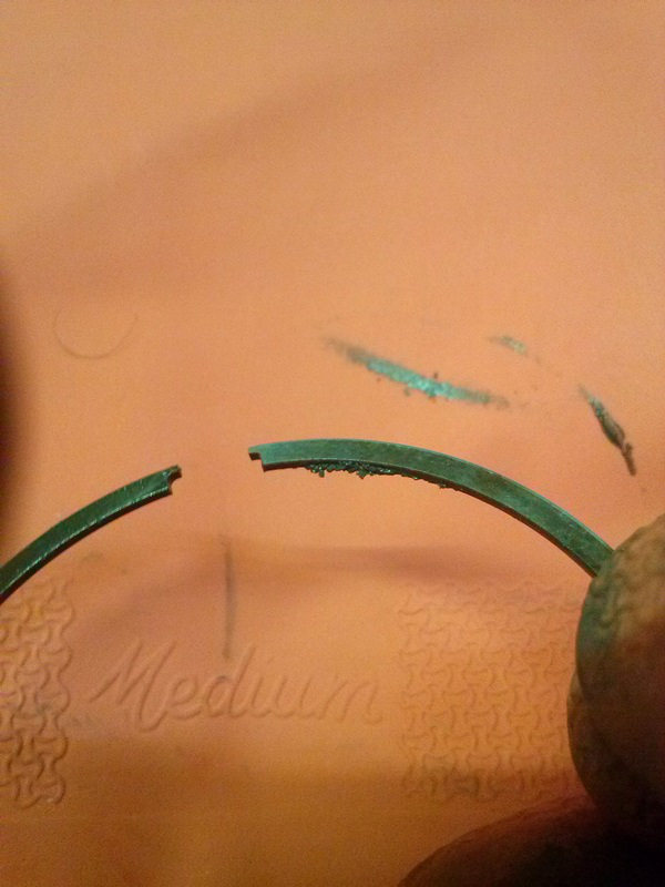

Citation (Kiksystem @ 23 Jan 15 à 20:17 ) *
(oui je la redimensionne exprès wink.gif )
elle a avalée unsure.gif salope
pour ce genre de déglaçage tu peux prendre du tampon abrassif (style scotch brite, la gratounette en gros) pour les ébénistes, elle est marron et vendue à casto par exemple. c'est très éfficace et pas de risque de déformer ton alésage.
j'ai un livre sur la préparation des moteurs et ils parlent de cette astuce (ou technique) peu couteuse.
Kiksystem
Ah oui pas con mais je vois pas à quoi ça ressemble? C'est pas de la paille de fer?
non, c'est çà
ou çà
Kiksystem
Pas de réalésage selon toi?
Tu fais beaucoup de passage avec ça? Un grain à choisir?
bein avant de songer au réalésage ça ne coute rien d'essayer, pour le grain tu prends le même qu'une gratounette verte (c'est généralement mis dans le même rayon) on va dire des alvéoles pas trop fines mais pas trop grosses non plus, et puis on ne veux pas enlever de la matiere, on veut juste netttoyer et refaire les stries.
si tu as le manuel de ta moto, à un endroit ils te donnes une valeur pour la compression, à mesurer au compressiomètre.
sert t'en de mesure de référence , vu que tu n'as plus la culasse et dome d'origine, et va faire mesurer ta compression, tu seras fixé sur l'étanchéité du haut moteur et donc si réalésage ou pas.
si le cylindre n'a pas de marques ou rayures profondes, vu que ça a été fait il y a quelques heures il me semble, je ne crois pas que ce soit encore à refaire, mais bon je ne suis pas sur place pour voir çà .

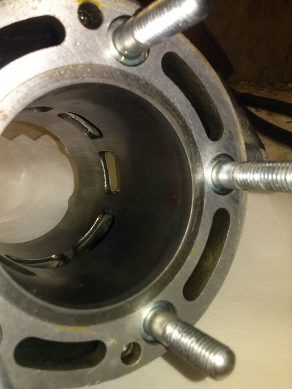

Dans ma revue technique de ma Yamaha ils disent de mesurer le cylindre et tout le reste et quand tout est bon de passer un coup de papier 600 ou 800 dans le cylindre à la main.
Je l'ai toujours fait à la main et aucun souci.
Une grosse boite de motoriste à coté de chez moi me le préconise aussi, pas ce prendre la tête.
Si ton jeu entre piston et cylindre est de 0.06 ou lieu de 0.045 tu peux y aller aussi, yamaha vont jusqu’à un jeu limite de 0.1.
Un nickasil c'est quand même super résistant, à part une belle casse ou un bon gros serrage par manque d'huile qui peut l'endommager sinon un bon coup de papier et roule.
Ta moto a avalé un peut d'eau, elle a pas fait un tout droit dans la rivière non plus, tes roulements hormis des merdes chinoises à bas prix c'est pas non plus quelques goûtes d'eau qui vont les attaquer et normalement ils étaient déjà enduit d'huile ce qui les protège d'autant plus.
Quand je vois certain comment il traite leur moto et comment ils s'en branle de l'entretien et pourtant ça roule.
Kiksystem
Ok! Vraiment merci les gars! Donc je vais mesurer le jeu piston cylindre. Je pense que le piston est encore bon mais on sait jamais vu la chance que j'ai...
Pour le jeux, c'est piston/cylindre sans segment, on est dac? Et si mon segment en a prit un coup, je trouve pas où acheter ça... Des cotes a définir pour le segment? J'ai toujours commandé des kits pistons!

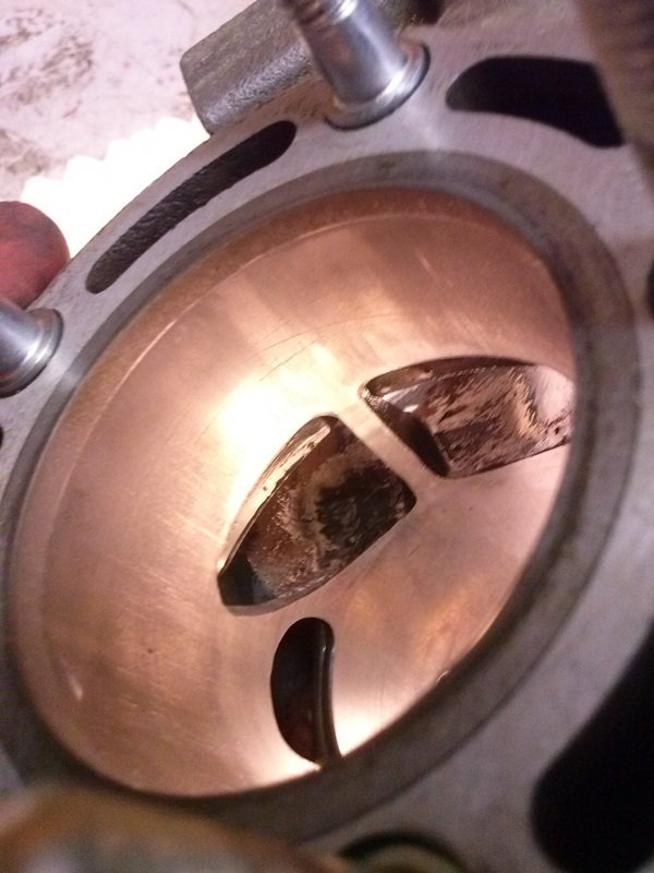

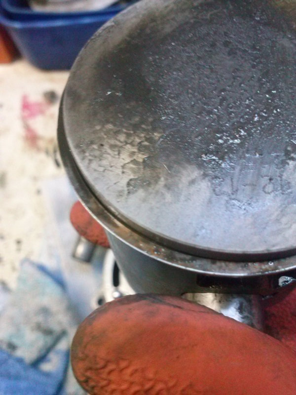

Alors?
Kiksystem
Jé 1 umoure trau pourite en ceux mauman, fo ke je mince krive dent une et col du ryr moa xwhistling.gif
Pour moi il faut un coup de honoir (si sa s'écrit comme sa) mais je vois peut être mal.
Le piston tu peux le prendre de face ?
Tu es en quel cote ?
Kiksystem
Je ne vois pas du tout ce qu'est un honoir...
Là les photos que vous avez c'est cylindre encore "sale", je l'ai lavé et je retrouve les strilles à 45° wink.gif
Et là j'ai besoin de vous, pour faire mon déglaçage, je procède comment? Une technique simple et efficace vous avez?
Pour le piston désolé j'ai rembalé...
C'était un mélange d'huile et de flotte cette crasse sur le dessus, et tout est parti!
Sinon le segment, rouillé, encrassé donc mort... Par contre j'hésite à changer le piston, je suis en 54,95...
