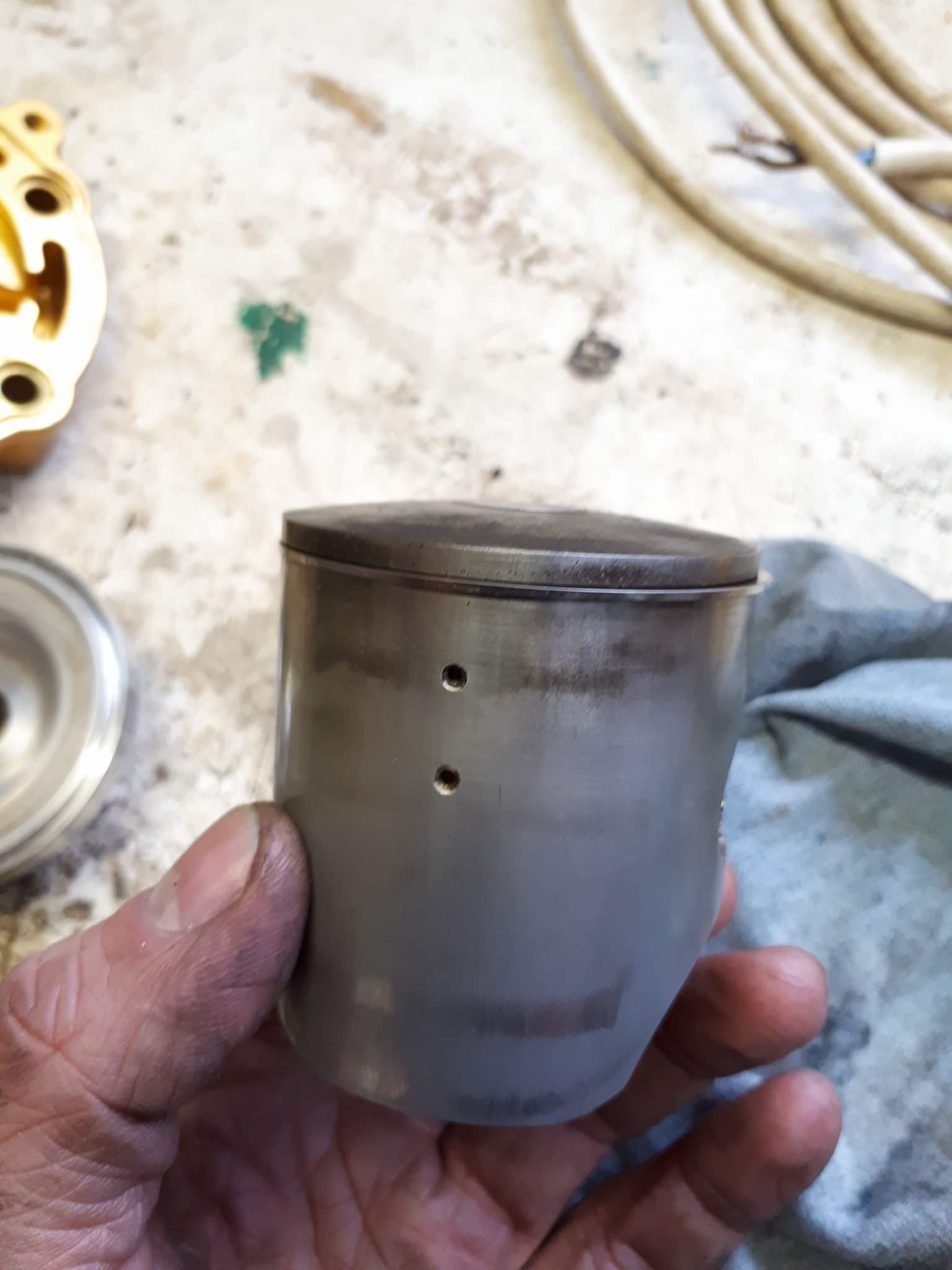

Bon le gars je reprends enfin le MX... Enfin faut réviser la bête avant tout..
Je m'étais déboité l'épaule au Handball mi janvier du coup bloqué 1 mois car les tendon avait prit cher... De plus je suis sur la préparation de l'aménagement du Transit! smile.gif
Donc démontage du moteur:
Dépose du moteur sur le support motzur Proworks. Pas top top niveau qualité mais sinon très pratique!
Je suis étonné de l'état de la culasse et du piston... Le piston a 38h, il a jamais était démonté! ohmy.gif
Par contre je me pose la question pour la partir échappement tout doit être poli miroir au niveau de l'échappement ou juste les valves sur la partie côté cylindre??

Cylindre comme neuf: 53,97mm et le vilebrequin tapas bougé!!! Je suis (je pense) définitivement sortie de toutes ces pouasses que j'ai eu l'année passée biggrin.gif

Yes normalement pas de problème et on voit bien que c'est usiné et équilibré dynamiquement

Pas évident à polir le cylindre j'ai fait au mieux! Mais c'est fait smile.gif
Pour le decalaminage des valves j'ai fait simple: microbillage laugh.gif
Idem pour les biellette et j'ai fais un traitement sur les axes histoire de gagner en épaisseur car il faisait 11,94 donc trop de jeu la merde passe quand elle veut... Aujourd'hui ils sont a 11,99 biggrin.gif

38H kick ? lol tu as fais le fou la un peu !
mais rien n'a bougé et tout est super propre donc super!
c'est la preuve d'un entretient pointilleux.
quels sont tes intervalles d'entretient moteur ?
@+ vieux
Kiksystem
Oui les 38h c'était pas prévu a la base a force de repousser j'y suis arrivé! Après un bon réglage carbu, de la bonne huile et de l'additif ça aide smile.gif
