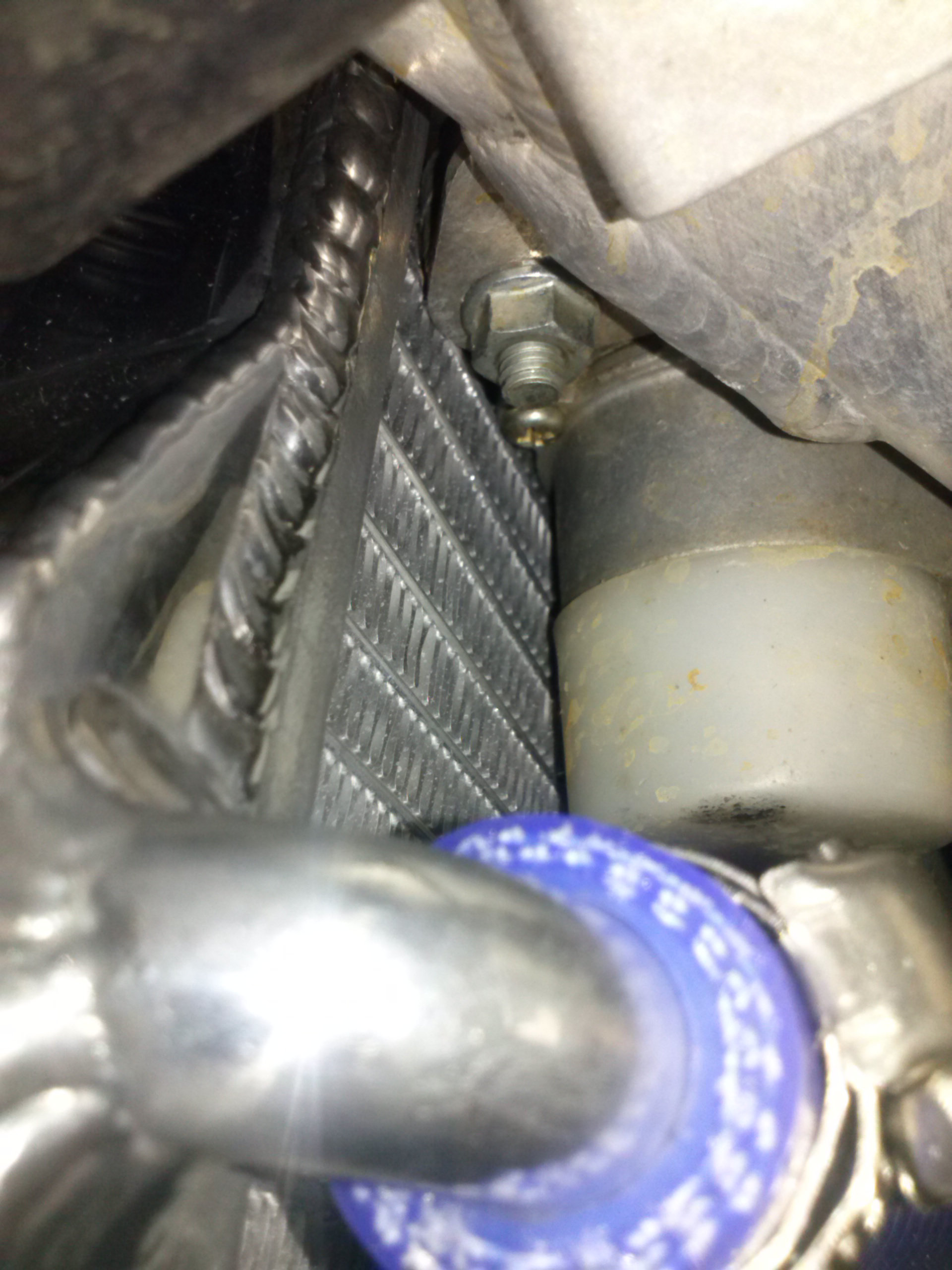

Quelque petit problème rencontré... Oui c'est un 2004, donc la durite faudra juste la couper et ça sera nickel. Les 2005 doivent avoir cette durite directement sur le cylindre, sans coude.
Et sinon, le servomoteur de la valve d'échapement est très proche du radiateur, les pattes de fixations aussi, toujours à cause du 2004 laugh.gif
Mais je vais corriger ça, car la moindre chute pourrai faire de gros dégâts...
