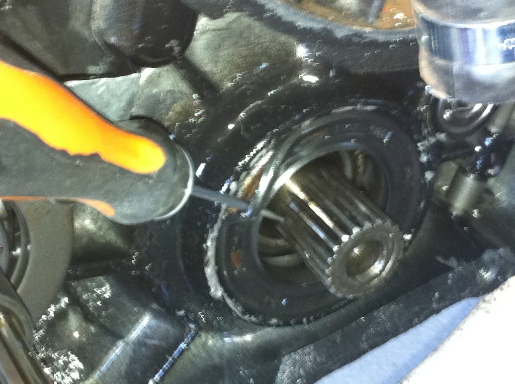

J ai sorti l embrayage . Et ... Le joint .... De vilo
nico83
Il est d'origine???
