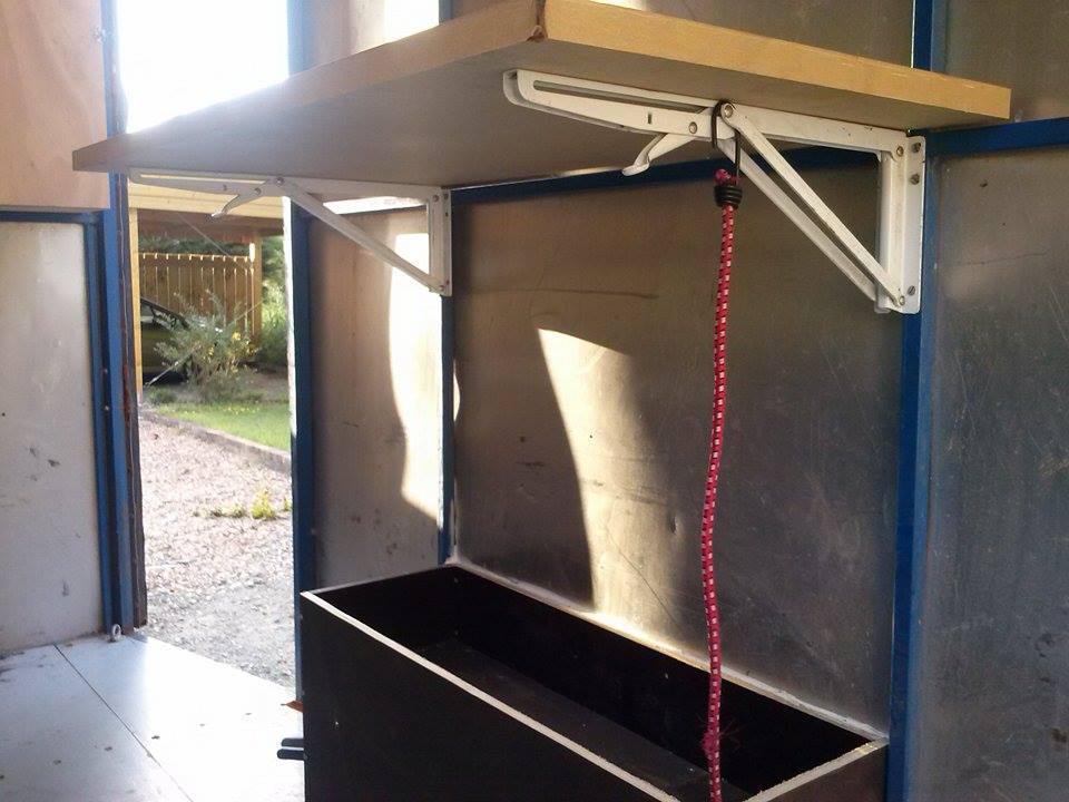

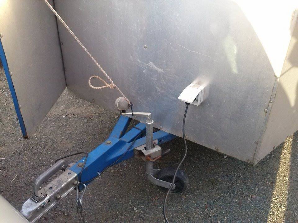

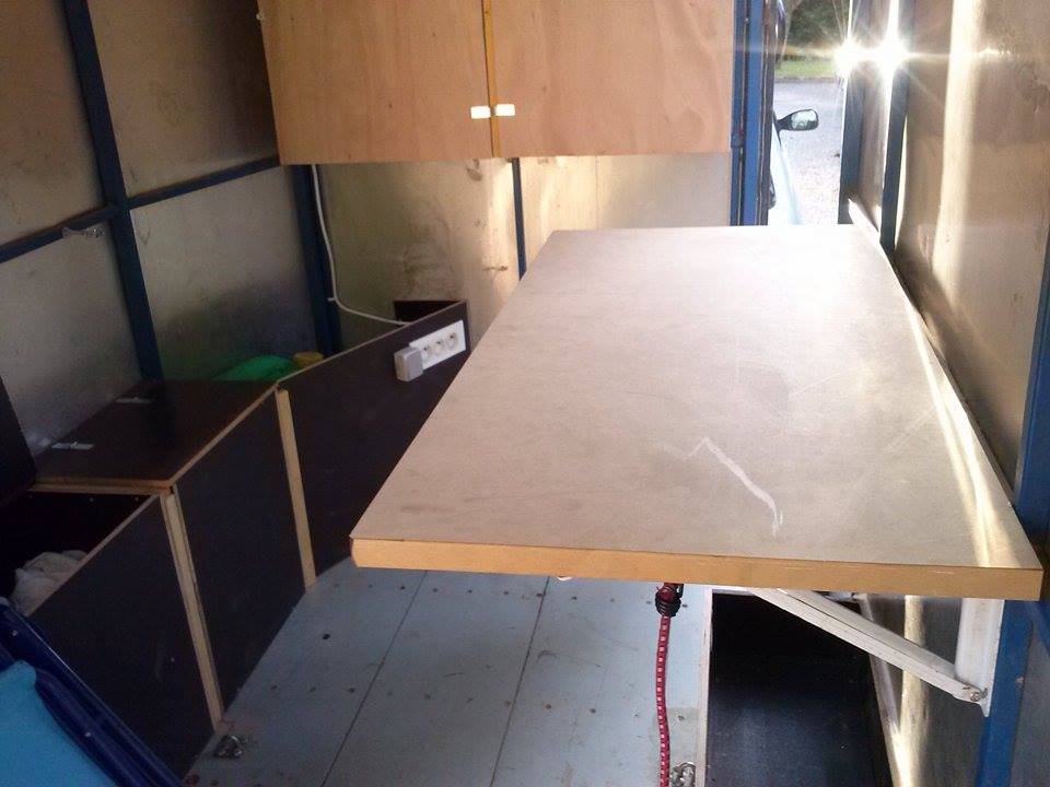

Voici la mienne:
Moto fixé au sol, établi encliquetable, divers rangement en hauteur et au sol, ça te sert de siège pour te changer ou autre, raccordement électrique avec 3 prise, le néon, et un petit casier pour ranger bidon, pelles, pioche etc...

Pas mal foutu ta remorque Kick , y'a des bonnes idées .
T'est presque tout confort avec l'alimentation en 220V, tu trouve des terrains ou tu peux te raccorder ?

Ouais celle là on le la faite au boulot... Les enfoirés...
