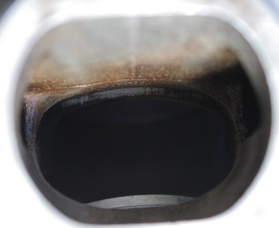

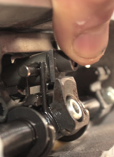

Mauvaise nouvelle cette nuit en voulant remonter mon cylindre, je ne pouvais pas mettre ma goupille pour bloquer le systeme pour le serrage. En regardant de plus pret, la valve ne se fermait pas à fond. Après un gros gratage de tête, on a vu une petite pièce cassé caché dèriere l'axe qui bloquait le mouvement...
bref voila les photos :
tete de la valve centrale où vient la pièce cassé :

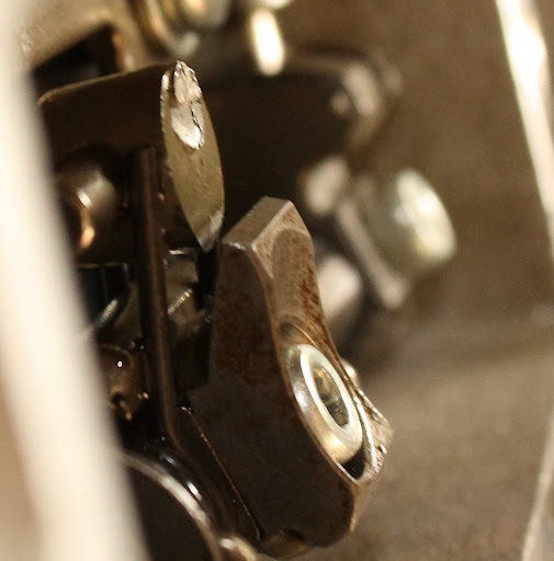

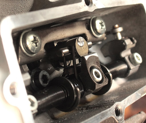

écart entre la tete de la valve cassé au repos et le levier qui vient presser dessus :

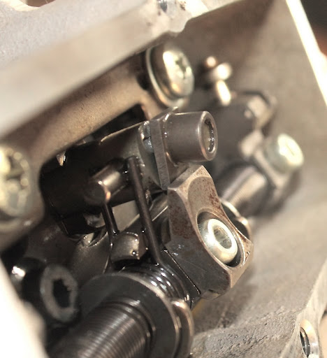

en insérant la pièce cassé, l'écart est comblé mais la valve ne se ferme pas encore (en meme temps il y a toujours un écart entre la tete de la valve et la piece cassé) :

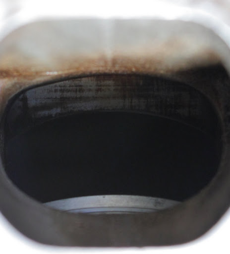

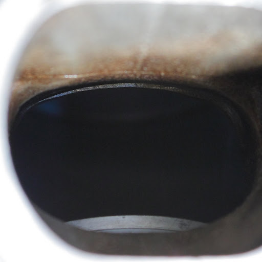

En pressant sur la valve :
la valve au repos :
la valve entièrement fermé :
La valve entièrement ouverte, nécessite de faire tourner l'axe à fond pour la faire remonter grace aux ressorts :

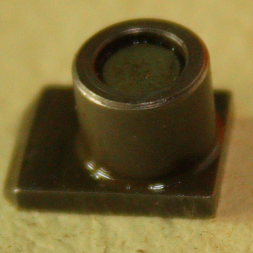

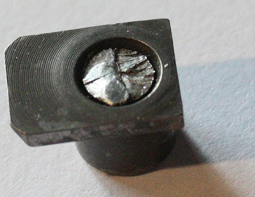

la pièce cassé :

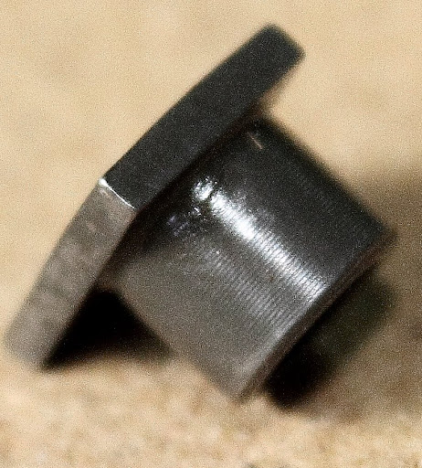

une autre vue de la pièce cassé :
Une autre vue :
la vue éclaté du cylindre et des valves :
1er truc bizarre, on ne voit pas du tout la pièce cassé sur les plans. Faut-il racheter la valve 8 ? aie
Je pense que cette pièce est assemblé avec la valve avec une goupille (dans un métal relativement doux : rayable avec un tournevis)
Je n'ai pas encore le prix exact de la valve mais il risque de faire très mal. J'ai quelques idée pour réparer :

ca y est, j'ai pu la démonté aujourd'hui... la réparation est un peu réveuse. Ca va etre trop dur de la replacer exactement au bon endroit et si c'est décalé ca change l'enfoncement de la valve et les conséquence qui en découlent ...

J'ai essayé de percé dans la 1ere que j'avais cassé mais la goupille (en acier dur) qui passe à travers dévie systématiquement le foret.. impossible donc de percer/tarauder.

Après investigation mon père ce soir, impossible de souder les 2 pièces ensemble car c'est allu/acier (à mon avis ca explique la raison de l'assemblage). Il a chassé le bout de "goupille" de la piece cassé et va essayer de le faire recharger sur la valve puis le réajuster bien serrant (là il est parti facilement..)
